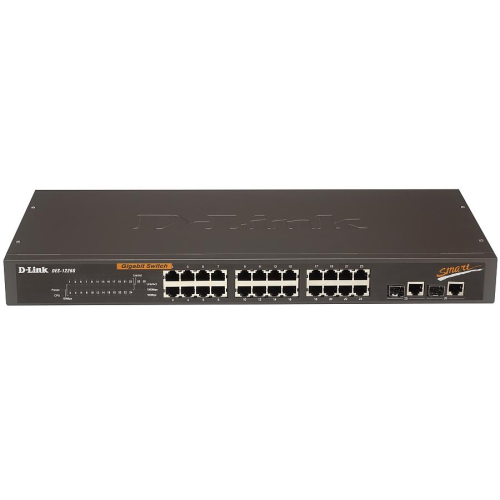

Настраиваемый коммутатор D-Link DES-1226G представляет собой экономичное решение для малого и среднего бизнеса для создания коммутируемых сетей Ethernet с простой настройкой производительности и безопасности сети. Коммутатор имеет 24 порта 10/100BASE-TX Fast Ethernet и 2 комбо 1000BASE-T/SFP порта для гибкого подключения по меди или оптике. Агрегирование портов обеспечивает высокоскоростное подключение к серверам или магистрали сети, в то время как функции необходимые для приложений, требовательных к полосе пропускания, такие как очереди приоритетов и VLAN, позволяют реализовать качество обслуживания QoS и защиту.
24 порта 10/100 Мбит/с для подключения рабочих станций
Коммутатор имеет 24 порта 10/100 Мбит/с с поддержкой автоопределения скорости и автосогласования полно/полудуплексного режима работы. Эти порты могут подключаться к рабочим станциям и принт-серверам, предоставляя каждому подключенному устройству выделенную полосу пропускания. Все порты поддерживают автоматическое определение полярности MDI/MDIX, позволяя подключить любой узел с помощью обычно используемого «прямого» кабеля на основе витой пары.
2 комбо 1000BASE-T/SFP порта для гибкого подключения Gigabit Ethernet
2 комбо 1000BASE-T/SFP порта обеспечивают гибкое подключение Gigabit Ethernet по оптике или витой паре. В SFP слоты можно установить дополнительные модули трансиверов для подключения оптоволоконных магистралей, передающих данные на короткие, средние и большие расстояния. Использование SFP отключит соответствующие встроенные порты 1000BASE-T.

    Количество портов
  • 24 порта 10/100BASE-TХ
  • 2 комбо 1000BASE-T/SFP *
    * Использование SFP отключит соответствующие порты 10/100/1000BASE-T

  • На порт: Link/Act, Speed
  • На устройство: Power/CPU

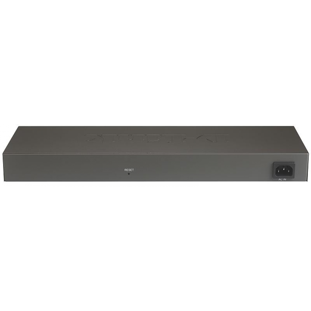

  • Программный и аппаратный (кнопка сброса) сброс конфигурации

DES-1226G Вид спередиВид сзади
